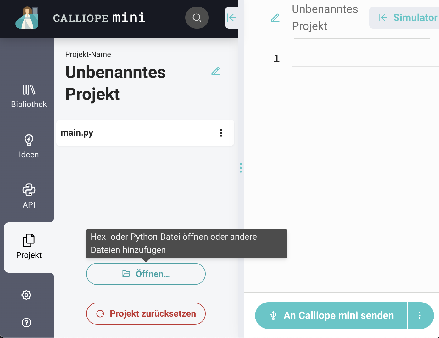

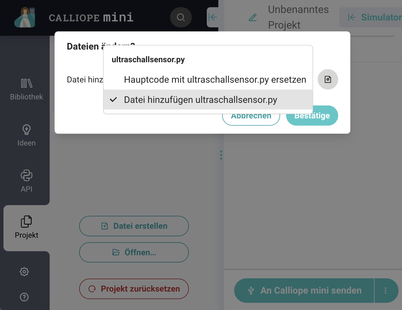

In dem Pythoneditor klicke auf den Reiter "Projekte" und anschließend auf "Öffnen..." um eine Datei in dein Projekt zu laden. Wähle die Datei ultraschallsensor.py aus und füge sie zu deinem Projekt als weitere Datei hinzu, indem du in dem Dialog "Datei ändern" das kleine Icon klickst und "Datei hinzufügen" auswählst.
Nun ist das Modul hinzugefügt und die kannst über from Ultraschallsensor import *
